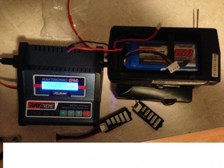

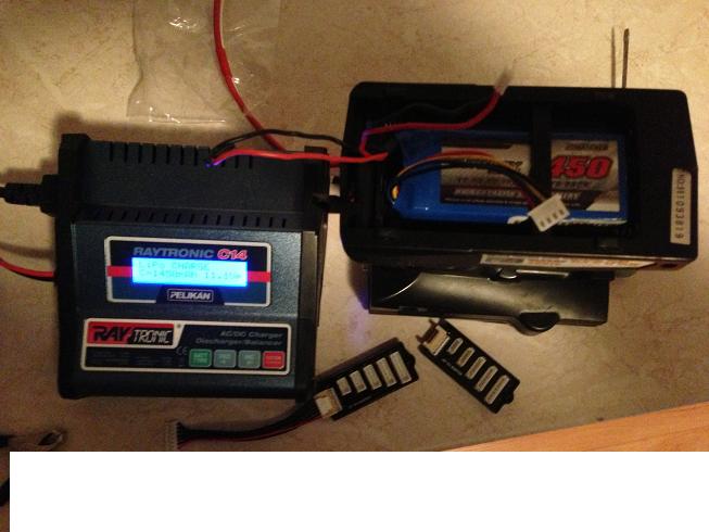

Kto poradi ako nabijat - kde a ktorym konektorom pripojit baterku z ovladaca / LIPO 1450 11,1 V / , k nabijacke, v navode to nie ani na nete som nenasiel...

A nemáš na vysielačke konektor na nabíjanie kam dáš adaptér?
Z nabíjačky by si mal mať výstup na silové káble (tie hrubšie - červený a čierny) s konektormi, ale možeš mať rozne koncovky na batérii a kábloch od nabíjačky. Ak nie sú rovnaké treba dokúpiť príslušné koncovky a naletovať ich (robota na cca 5 minút), alebo kúpiť už hotové redukcie.
Tá 4 pinová (ak dobre vidím) koncovka na baterke je servisný konektor pre batériu aby nabíjačka vedela zobraziť počet článkov a ich kondíciu. Tú zapojíš do príslušnej 4 pinovej koncovky v adaptéri ktorý pripojíš potom do nabíjačky. Neviem akú tam máš baterku, resp. koncovky na nej ale môže sa stať, že nebudú pasovať do adaptéra. Vtedy treba opäť kúpiť príslušnú koncovku alebo redukciu podľa koncovky v nabíjačke a poprepájať. Prípadne brutálnejší spôsob, ale iba ak si si istý že vieš na akú pozíciu majú príslušné káble ísť, tak zrezať bezpečnostné výstupky a dávať pri každom nabíjaní pozor pri zapájaní na prepólovanie.
Predpokladám, že tam máš Li-Pol batériu. Treba dať pozor aby si mal na nabíjačke nastavené maximálne napätie kedy prestane nabíjačka nabíjať na 4,2V na článok aby nedošlo k poškodeniu článkov. Batériu nabíjaj iba maximálne takým prúdom ako odporúča výrobca.
