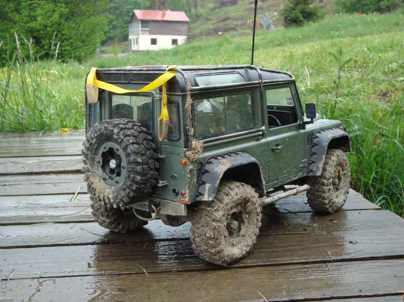

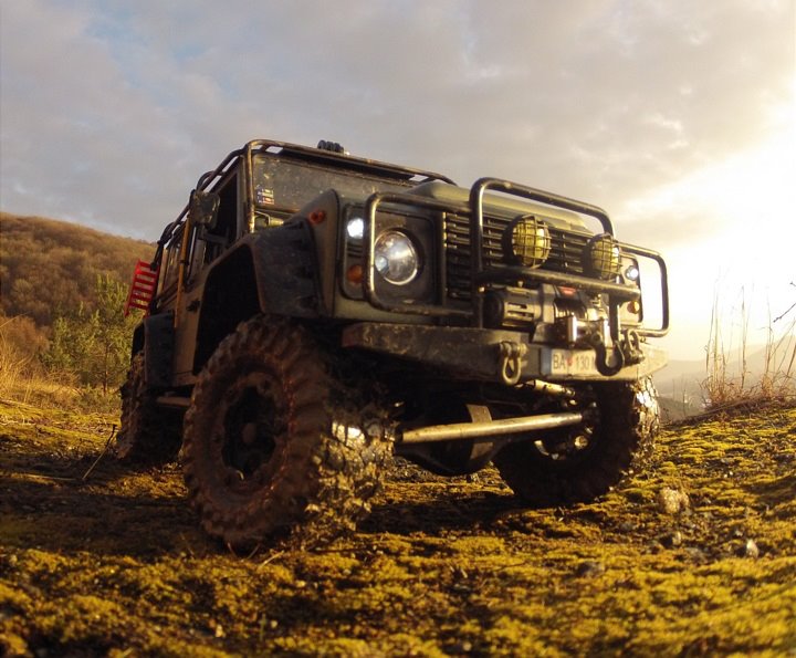

Poslaťod milos79 » Str 18. Máj 2011 15:49:34
tak mam konecne nejaku fotku z terenu a auto uz vyzera podla mojich predstav

auto vyzerá fakt dobre , len by som tú anténku skrátil , poprípade ju dáko zamaskoval do záhradky ..... :)

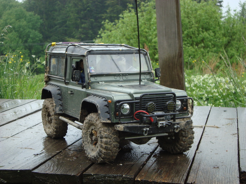

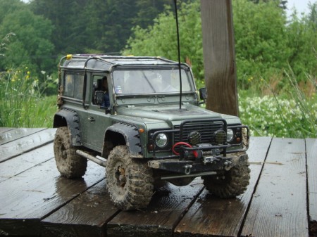

Poslaťod milos79 » Str 18. Máj 2011 16:21:43
vsetci ste ho uz videli v BB, ale ako sa patri doplnim par info
takze o co sa jedna
podvozok :
axial scx10, povodne kasna dingo
prerobeny podvozok na hlinikovy 4link vlastna vyroba (uchyty samozrejme axial) skrateny razvor pre kasnu
pruziny ansmann+axial
tlmice axial
pneu 1,9" flatiron, zavazie v pneu 120g/kolo
pohonne ustrojenstvo :
55z motor axial
14z, 20z pastorok
regulator robitronic speedstar crawler edt.
servo axial
bateria vpredu
karoseria :
ram by Lee
predny naraznik s ramom (rcmodelex)
zadny naraznik Fe vlastna vyroba
farba zelena agave metaliza + cierna strecha a kapota + matny lak
ta ista kombinacia na kolesach a beadlockoch
blatniky dingo scx10
vsetky doplnky v matnej ciernej
prislusenstvo :
navijak 3racing, vymeneny hak, a nerezove lano
zadne haky defender
osvetlenie axial
vysledok posudte, ci sa paci a ci nie, takto som to odzaciatku planoval aj s tymito blatnikmi, problem mi akurat robil vyber farby, dlho som sa rozhodoval medzi cervono-bielou kombinaciou, zlto-ciernou, safari-zebra, nakoniec po strasne dlhej navsteve v predajni farby-laky som si povedal ze to skusim v tejto kombinacii, nechcel som leskle auto preto som zvolil matny lak navrch
co dorobit ? mal by som prestriekat ram a zadny naraznik, priznam sa ale ze sa mi to paci aj so zelezom v surovom stave, ale inak malo by to ist do matnej ciernej

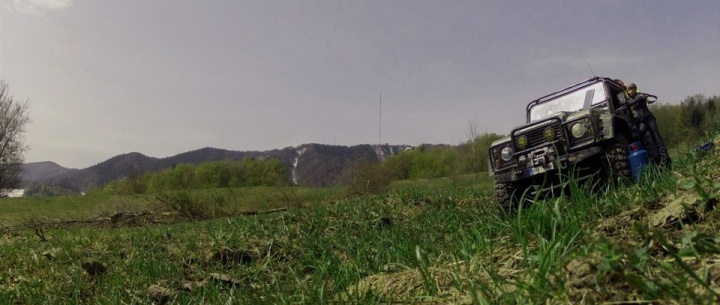

ked je na lezato tak to seka, nefunguje, rusi ..., tak preto je na stojaka, ale pri baleni som si zlomil rybarsky prut, takze pravdepodobne idem do 2,4ky

2,4 GHz je faakt dobé , a tie vysielačky kúpiš za pár drobných .... teda pokým nechceš ísť do značky ;)

No tak fotka z terénu a ty tam dáš autiak zaparkovaný na parketách :o Ale inak sa mi celkom páči. Ešte vymyslieť tú anténu a bude to tip top. Čo tak zamaskovať ju ako scale CB na zadný alebo predný nárazník?

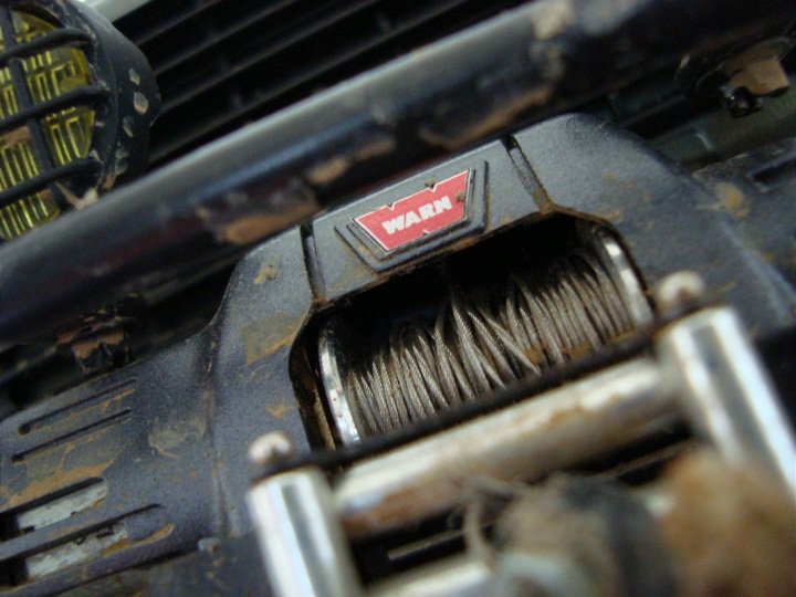

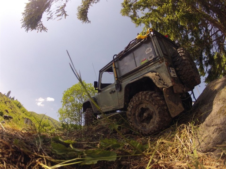

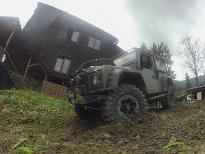

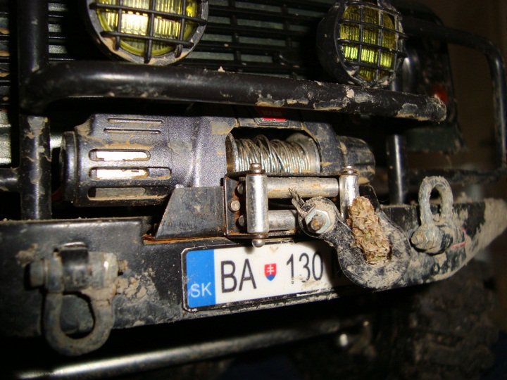

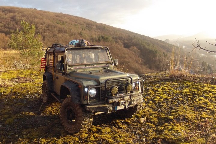

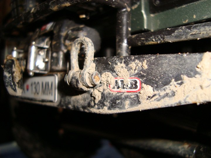

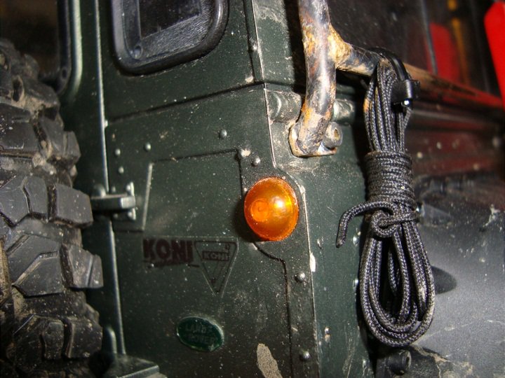

Poslaťod milos79 » Pia 18. Apr 2014 0:27:20
some details

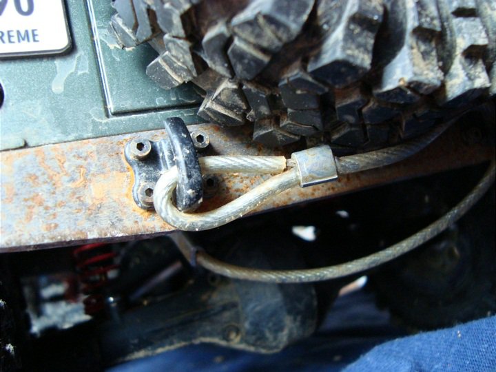

Poslaťod milos79 » Pia 18. Apr 2014 0:32:47
