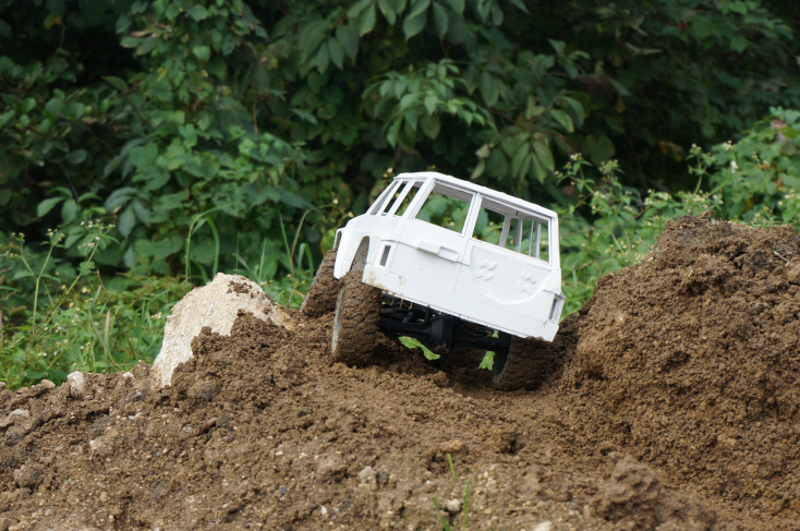

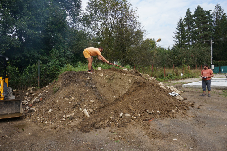

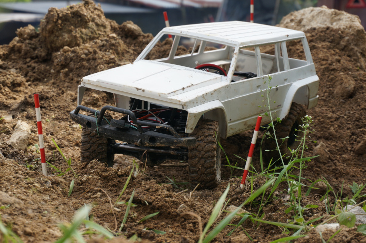

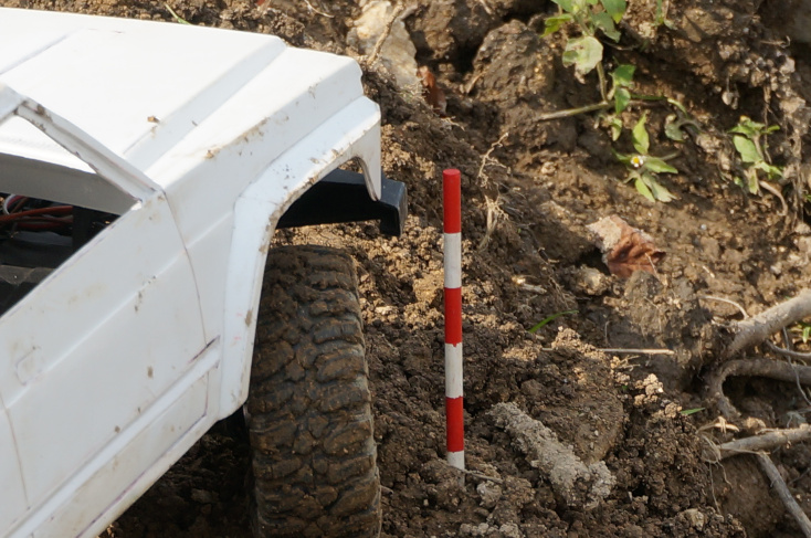

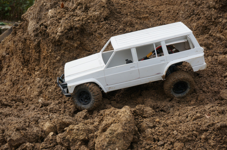

Niekoľko fotiek z testovania.
Vlani začal brat stavať, tak bolo škoda nevyrobiť trialový polygón:
Na fotkách je Patrol ešte na pôvodných 1.9´´ Axial kolesách. Po zistení, že by to prešlo všetko som dal scale 1.7´´. Teraz je auto o čosi nižšie a má horšiu prejazdnosť, ale je s tým väčšia zábava a hlavne nevyzerá ako monstertruck :D

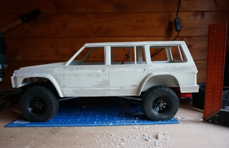

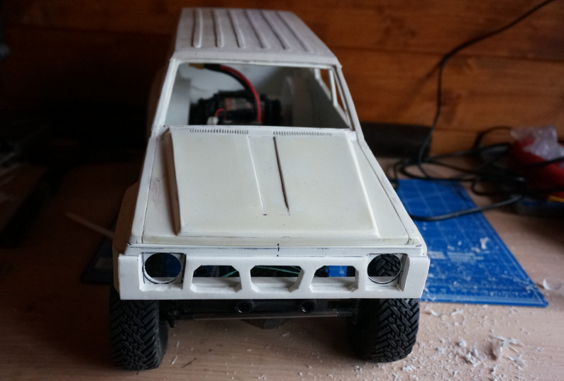

Trochu hrubej práce:
Nahrubo vyrezaná predná maska. Ešte ju treba dotvarovať a vyrezať otvory na smerovky.
Usadenie karosérie na ráme. Zatiaľ ostávajú 1.7´´ kolesá. Predpokladám, že po plnom zaťažení to celé ešte klesne o cca 0,5 cm. Zadná časť pôjde ešte asi o 1 cm nižšie, kvôli vysoko usadenému rámu. Cieľom je, aby to celé pôsobilo ako málo upravené (zdvihnuté) auto. Real Patrol má spodnú líniu prahov takmer nad osou nábojov kolies. Ak sa to nepodarí , asi budem musieť pozháňať o čosi kratšie tlmiče aj za cenu menšieho kríženia :?:
