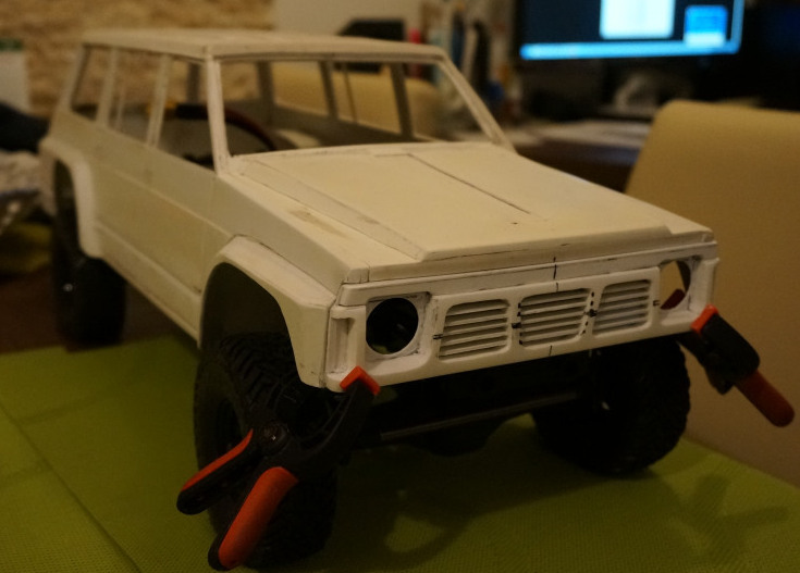

Stavba karosérie je len lepenie a tvarovanie HPS dosiek ;) Stačí sa do toho pustiť, a potom to už ide. Niekedy kratšie, inokedy aj dva-tri roky :oops:
Niečo z posledného týždňa:

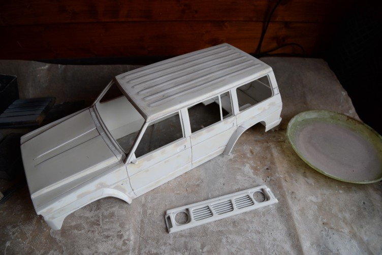

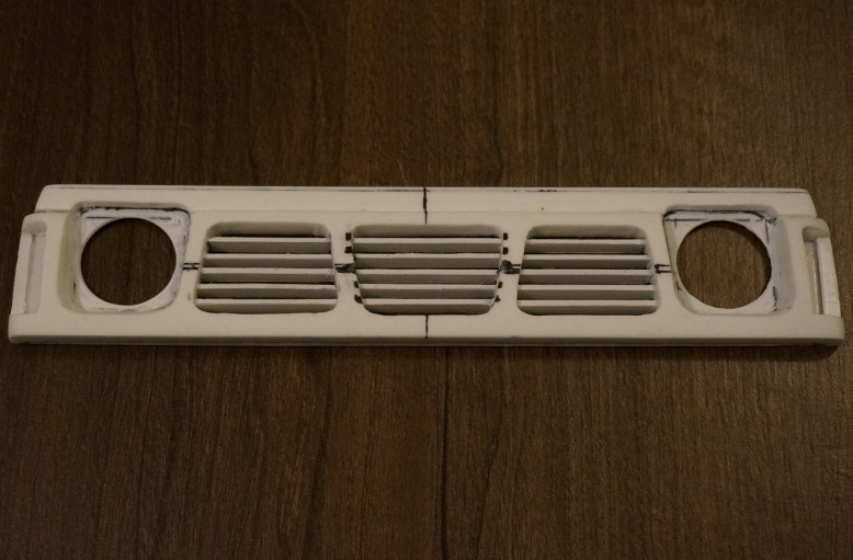

Obrúsená a dotvarovaná maska. Sú tam nejaké odchýlky od originálu, ale snáď nie až tak viditeľné, aby to kazilo celkový dojem. Bude to chcieť ešte finálne dobrúsenie a pretmelenie, ale to až v ďalšej fáze.
ešte to treba dotvarovať vzhľadom na blatníky a kapotu.

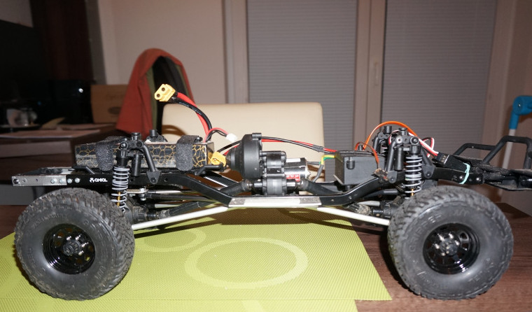

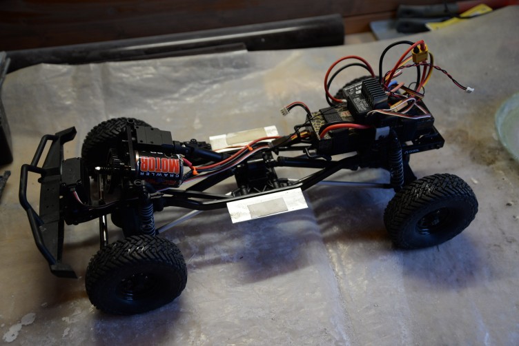

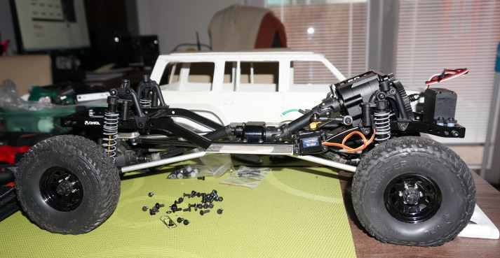

Konečne došli diely od GCM Racing a RC 4WD na prestavbu podvozku. Kvôli prednej časti interiéru som presunul motor zo stredu nad prednú nápravu. Axial prevodovku som vymenil za dvojrýchlostnú (uvidíme ako sa osvedčí). Zvyšok elektroniky bude rozmiestnený po aute, tak aby bolo nejako optimálne vyvážené.
Podvozok pred úpravou
Podvozok po úprave

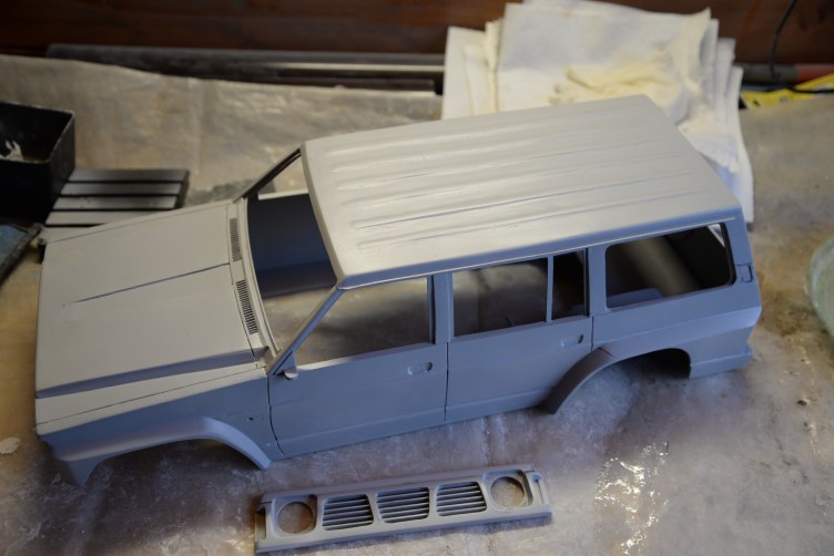

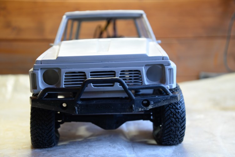

Úplne som zabudol, že Tamiya má aj základnú farbu (nikdy som ju nepoužil). Kúpil som, a .... zatiaľ sa osvedčilo, drží jak šľak. Takže zatiaľ vytmelené, vybrúsené, nastriekaná prvá vrstva základovej farby, znova zbrúsené na odstránenie nedostatkov. Finálna farba bude TS38 gun metal - karoséria, TS29 - semi gloss black - plastové časti (predná maska, spätné zrkadlá, výduchy karosérie). Stále je na karosérii vidno veľa nedostatkov, ale tá farba by to mohla trochu zamaskovať, ale nakoniec z 5 metrov sa to podobá na auto, tak čo :mrgreen:
Dnes som konečne rozchodil podvozok, takže na BB expedíciu, ak Patrol nebude vo finálnej fáze, tak aspoň pojazdný snáď bude.
Taurus84: Viem, že sa farba zošúcha, ale ako som písal, na Pajere je bez nejakých brutálnych škrabancov doposiaľ, tak dúfam, že aj toto vydrží.

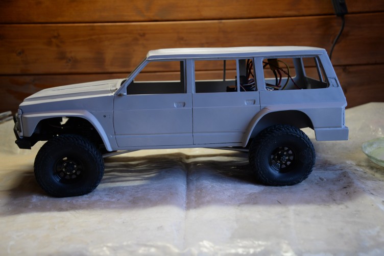

pár foto:
vytmelené
streknutý základ
podvozok
predfinal
