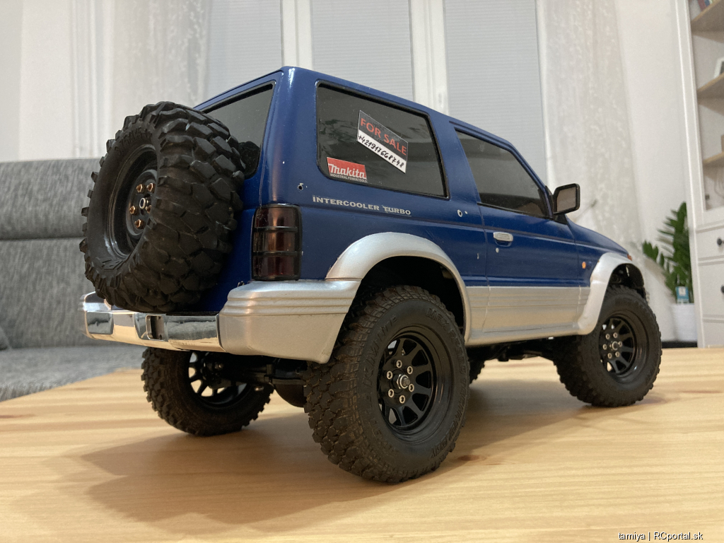

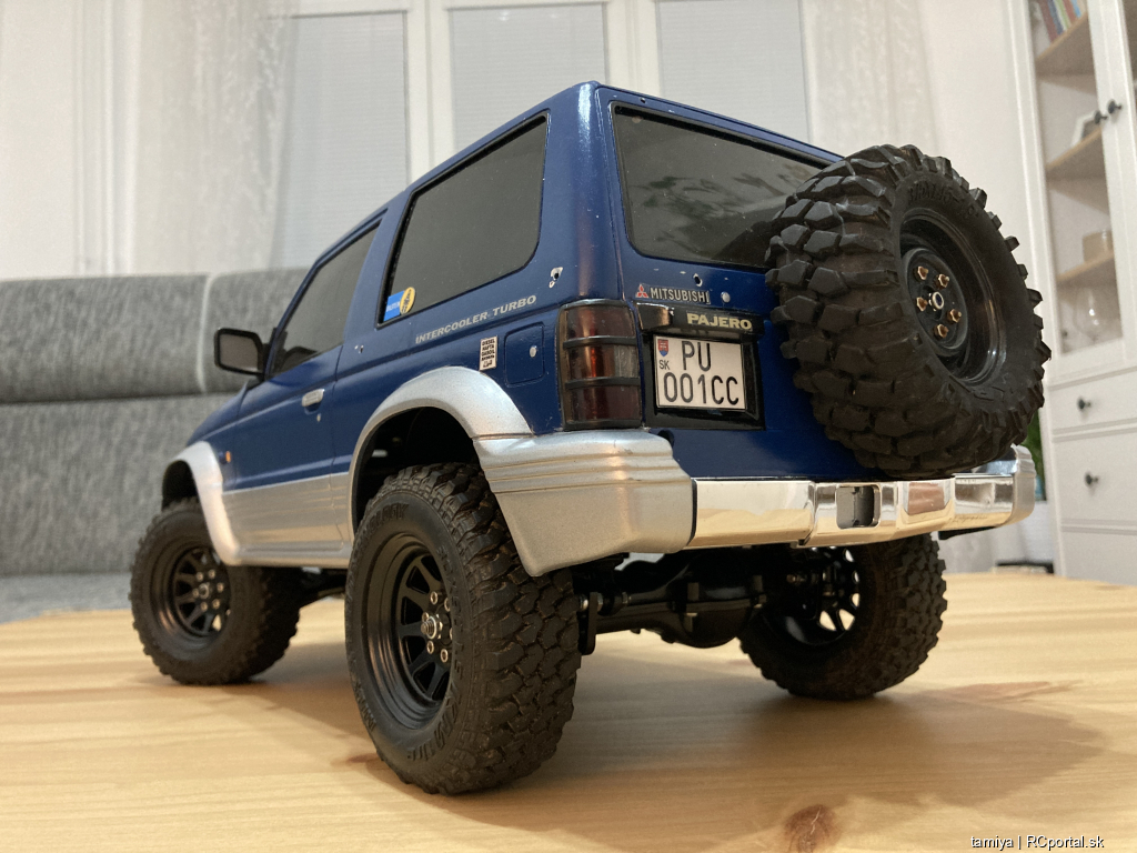

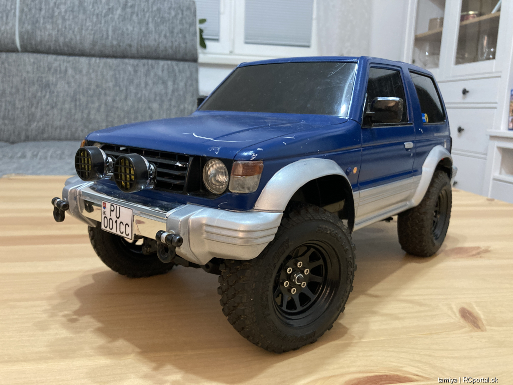

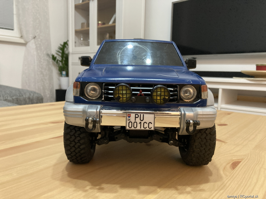

Ďalšia Tamiya v mojej garáži.
Tamiya CC-01 skrížená s MST. Predné smerovky a zadné svetlá Loops.

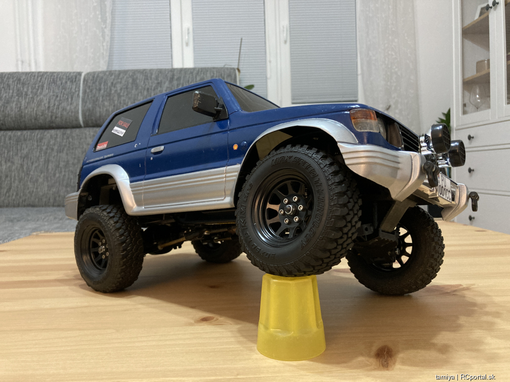

Podvozok funguje perfektne, typické problémy CC-01 sú do značnej miery vyriešené.
Technické detaily: Podvozok: - Tamiya CC-01 - Upravené predné tlmiče CC01, zadné tlmiče MST - Upravené uchytenie zadného tlmiča - Kompletne upravené riadenie pre lepší uhol riadenia) - „Tehla“ odstránená spredu - Priestor na batériu umiestnený vpredu medzi podbehmi kolies pre optimálne rozloženie hmotnosti - Nové oceľové ráfiky s pneumatikami MST - Prídavná prevodovka pred štandardnou prevodovkou, ktorá umožňuje pomalú a kontrolovanú jazdu.
Elektrika: motor 35T, Rc4wd 20 kg servo, regulátor Dynamite (rovnaký ako Hobbywing 1060)
