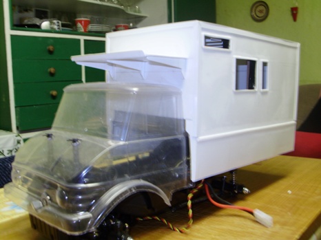

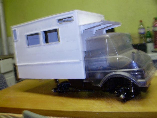

Poslaťod cracatith » Str 21. Nov 2012 21:03:50
konečne som sa pustil popri robote na chalupe,do obytnej búdy na unimogu.zatial mám len steny a strop orebrované a vyrezané otvory pre okná .moje prvé lepenie abs plastu,ale som bojovník tak z tým bojujem.zajtra hodím prvé foto,konečne :mrgreen: ozaj nemá niekto dlhší kardán ako je original cc01-kový?
chcem podať dozadu zadnú nápravu aspoň o 3cm.

Poslaťod cracatith » Štv 22. Nov 2012 21:14:00
no tak dnes som pohol trochu s prácou na mogu-búde.sorry za foto fotil som mobilom a pri neonke :roll:
