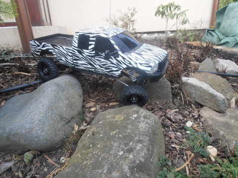

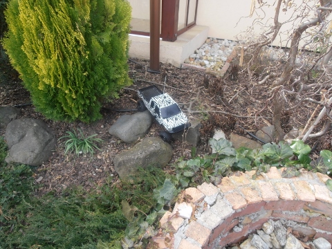

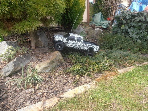

ahojte
rad by som vam predstavil svoju hracku :D , je to tamiya F350 high lift nejaky cas po kupe som s nim jazdil v uplnej serii no nejazdilo to bohvieako tak nastali prve úpravy a to nahradenie listových pruzin za klasicke tocene, do pneumatik som investovat nechcel kedze som jazdil len tak pre zabavu doma tak som povodne gumy obrusil aby zmekli kupodivu to celkom slusne pomohlo :D tak ostal dlhe roky az doteraz. Auto ma uz nebavilo tak som sa ho rozhodol prerobiť na super duty, takze rozrezat ram a kabinu a predlzit na potrebny rozmer, koli financiam som ponechal povodnu prevodovku len sa upravila, koli tazisku bol motor presunuty pred nu takze je nad prednou napravou, dalej som odstranil treti prevodovy stupen a na jeho miesto sa posunula rozvodovka, to je z uprav asi tak vsetko :) na prerabku som pouzil co som nasiel doma alebo ostalo zo stavebnice auta jedine co som kupoval boli nove kolesa a kardany. Este chystam vyrobu stresneho nosica so svetelnou rampou predny ochranny ram a navijak. To asi vsetko pre zaciatok :lol:
par foto z dnesneho pojazdenia po zahrade
