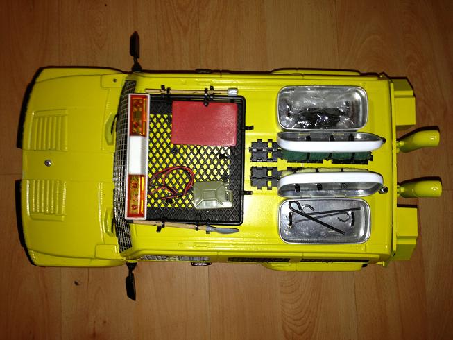

hezzkýýýýý ..veď som mal predstavu źe aj toto ćudojudo bude mať také jazdné vlastnosti..ale tie pásy plastové sú nie bohviečo...v trocha ťaźśom teréne sa mi dvakrat rozpojili spojky pásov ....zatial to nechám v takom stave ako je bez zatiaľ prerábania na 2,4 GHz a porozprávame o tvojich skúsenostiach z tankami a pásmi na kordiliéri winter párty.

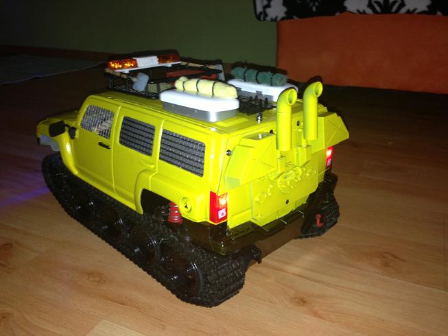

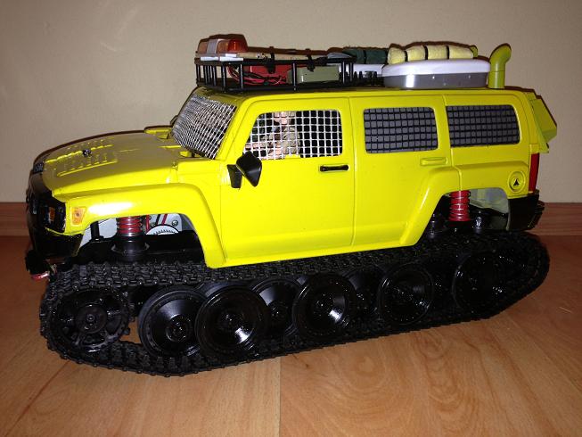

úprava H3 - falośné tlmiče a osietovanie + niečo z ruska

čo mám info o kovových prevodoch a porovnaniach s plastovými -tak je to v podstate jedno a to isté.hlavné sú pásy. jedná sa o to źe tanky nemajú takú prechodnos´t ako naśe autá.sú na jazdu po nie náročnom teréne.ja by som -keby som ešte staval niećo v budúcnosti na pásoch.tak použil prevodovku resp pohon zo starého serva alebo prevodovku ako je v axialy pre každý pás samostatne s vlastným pohonom motormi ako máme mi v autách...
vyskúsaj svoj tank ako bude jazdiť a kovová prevodvka tomu velmo nepomože k zlepšeniu-názor aj tankistov.
dôleźité sú kvalitné pásy-idealne gumové . mne sa plastové 3 x rozopli a kovové sú ´tažké
a v hlbokom snehu sa tank ani nehne....udajne podla CZ fóra to iste plati aj originál pásoch miesto kolies- foto je niekde vpredu...
takźe skús pojazdiť s tým ćo más a uvidiš podla jatdnych vlastnosti či investova´t do kovovej prevodovky. moj názor je že nie.

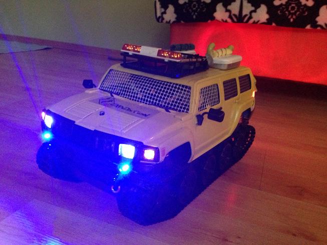

Poslaťod marcel » Ned 22. Dec 2013 12:51:40
tak kedźe máme čas Vianoc -svetelný modul od paťa / BBkexo máś smolu neozval si sa mesiac či ho chceś uź som ho pouźil / osvietil pasový H3 na dúfam źe pojazdnú cestu źivotom :P
