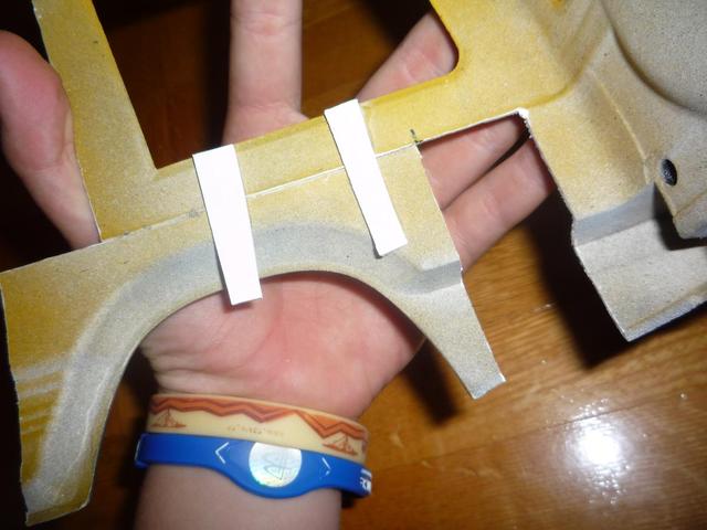

tak daší malý UP a slubované fotky, kasnu som z vnútra vy šmirgľoval lebo sa tam nachádzala malá vrstva farby ...
nalepil som tam za pomoci sekunďáku oporné lišty z PSH na ktoré sa nalepí kasňa , aby sa my lepšie priliepalo PSHčko na ňu, a hlavne aby my to nelietalo a bolo to presné ako 1:10, zohnal som si plány od chalanov z Pajero club Slovakia presnejšie od Tomáša (hollyml) ktorý my poskytol údaje o tom čo stavám ,

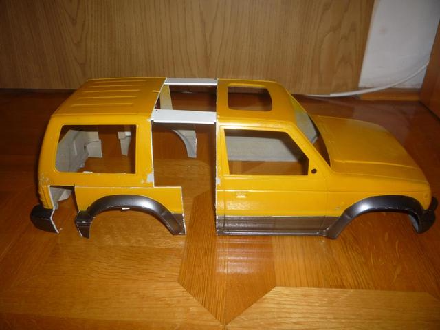

Poslaťod ggeerrii » Pon 27. Jún 2011 21:43:54
kasňa je už celá odlepená, takže na fotím zajtra dám foto a začnem naliepať PSH, tvarovať ;) 8-)

Poslaťod ggeerrii » Str 29. Jún 2011 9:55:47
tak tu je sľubovaný postup, celá kasna je podlepené a bude sa už len tvarovať a o hýbať PSH do tvaru karosérie .... a keď sa to neslepý tak sa potom táto podlepovacia časť odstráni http://img8.rajce.idnes.cz/d0802/5/5012 ... 030777.jpg

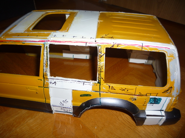

Poslaťod ggeerrii » Pon 04. Júl 2011 18:58:19
tak tu je malý UP... Vyrezali sa dieri na hrubo - na okná .....
Zároveň sa predbežne nakreslili čiary na detaili

rozhodol som sa stavbu rozdeliť na dve časti a to podla strán nerobím obe naraz ale najskôr robím okná a detaily na strane vodiča a potom na strane spolujazdca, dneska som sa piplal s oknom zarovnal som ho, tu je foto
:arrow:http://ggeerrii.rajce.idnes.cz/Pajero_W ... 030780.jpg
( ospravedlňujem sa za slabú kvalitu je to fotené večer narýchlo mobilom ) :oops: :oops: :oops: (sorry ) :) 8-)

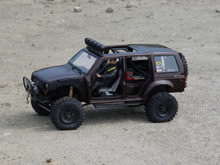

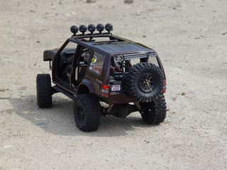

nová predloha
(49.38 KiB) 1597 krát
jedná sa o toto, hodil my aj Spider link ( jeden člen z českého fora ) a včera pri pozeraní fora ( http://www.rccrawler.com ) som to tam zbadal a vyzerá to fakt parádne, zvnútra spravím klietku a aj von a bude to parádne :wink: ;) ;)
a samozrejme interiér bude ale iba predné sedačky, vzadu dáka plošina :lol: :geek: :lol:
a zvnútra bude výstuž v podobe klietky a nakoľko som spomínal, že to bude ako predloha bez dverí tak to troška odľahčím a hádam sa zmestím do 4KG
