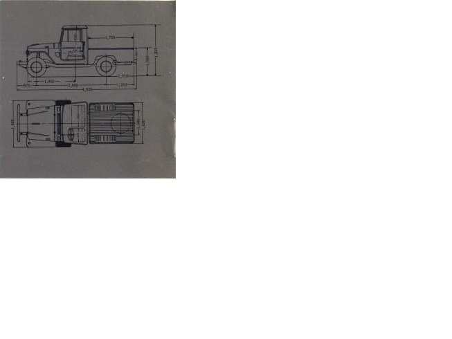

pojde o scale RC model, nie tak divne vizerajuci ako od RC4WD na podvozku Delande2. mam aj nakresy podvozku, ale podvozok sa bude robit az ked bude kasna. Takisto, ked bude kasna hotova, tak dam foto a rozmery. Kasna bode kapota a korba, obe oddelene. Netuswim ako sikovne a rychlo to da chlapec v programe do 3D. cize asi dalsi update potrva

par veci som uz s PSZ spraskal a myslim ze pustit sa do stavby si mohol aj podla tipu ako som ti dal a pokial mአznameho v reklamke podla vykresu v mierke ti dokaze na rezacke vyrezat s PSH persny tvar .. bez zbytocneho 50 euroveho poplatku za 3D model...
alebo ??? vyroba z balzy a nater epoxidovymi lakmi ako sa pouzivaju v lodnom modelarstve..balza ostane ako skala...
http://www.smcars.net/threads/toyota-land-cruiser-fj25-1960.11361/

ale spat k autu : fakt to skus zaniest - myslim obrazok s rozmermi FJ45ky do dakej reklamky / idealne k dakemu znamemu / a spytat sa či ti to na tom zazracnom stroji nevyrežu z dakej 1-2 mm platne plastu ktory pouzivaju na reklamne panely ..psh + si pytaj tubu original lepidla na PSH -plast..
