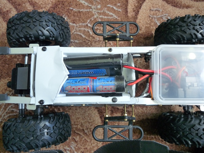

Je to dobre ;) a ram sprav obyčajne , obdlžnik z profilu hlinikoveho a v pohode mne to funguje dobre

Ludo44: kde si tam dal baterku?
lebo hoci ako som skúšal na svojom tak neviem kde dať :D

Poslaťod Ludo44 » Pia 03. Apr 2015 12:55:28
Attila širka ramu ,tak ako ho mam ja je 8,8cm vonkajšia strana vnutorna je 7cm tam som spravil vaničku tak šikmo a zmestili sa mi tam dve baterky , môj scoutik si vozí dve baterky ;)

Re: Dingo scout :D
Poslaťod Attila » Pia 03. Apr 2015 13:16:50
paráda :)
diki :)
mne bude stačiť aj jedna koli ťažisku :)

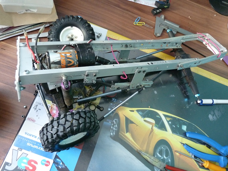

Poslaťod Attila » Pia 03. Apr 2015 20:05:48
po uvažovaní som sa pustil do výroby vlastného rámu keď že som doma našiel vhodný matroš :D
http://www.rcportal.sk/dingo-scout-d-g2837
zajtra sa ho pokúsim pekne do brúsiť a spojiť prednú časť so zadnou časťou :)

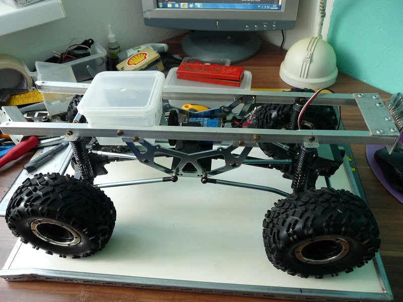

Poslaťod Ludo44 » Pia 03. Apr 2015 21:10:38
to neni dobre to je slabe polame ti to ,
---na ten ram musiš pripevniť tlmiče , použi nejaky profil najlepšie U a nie rovny plech ;)
... nemam lepšiu fotku ale toto je starý ram podla neho som vyrabal na scauta nový,
