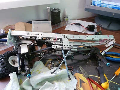

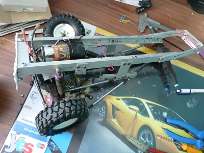

Rozhodol som sa ukončiť trapenie :dead: tohoto čuda a nejak časom mu dať nový život ;)
Naposledy upravil Ludo44 dňa Pia 02. Jan 2015 12:20:23, celkovo upravené 3
Re: Ford Bronco konči
Poslaťod marcel » Str 25. Jún 2014 19:45:20
umrel :kostra: :?: Myslim žeby bolo lepśie prejsť na SCX
Poslaťod Ludo44 » Štv 26. Jún 2014 16:52:17
marcel píše:umrel :kostra: :?: Myslim žeby bolo lepśie prejsť na SCX
Ano umrel ale iba pre to aby vstal z hrobu znovuzrodený hallo
Na SCX neprejdem s týmto bude večšia zabava ;)

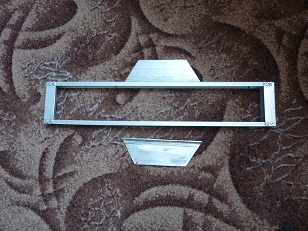

Poslaťod Ludo44 » Štv 26. Jún 2014 20:04:25
diiik ;)
no pokušam sa niečo z toho urobiť ;) myslim že to tu bude kopec otazok na vas pokial to spojazdnim :D
Zatial mam len ram a dnes som pripravil držiaky na motor s prevodovkou
Poslaťod marcel » Štv 26. Jún 2014 20:23:13
drźim palce aj keď neviem čo sa ti v tom veĺa podarí upravit...tá palstova prevdovka odchadza dost casto a samostatne nápravy tieś za veĺa nestoja..preto som toto mal len ako imidźofku a preśiel som na axial ... ..ale drźim palce tak zmen nazov témy..nekonći ale dostáva nový kabát ;)
Poslaťod cerno » Štv 26. Jún 2014 20:38:38
Prepac ze sa ti tu montujem ale myslim si ze ak chces zlepsit jazdne vlastnosti tak s tym rovnym ramom si slapol vedla pre tazisko krizenie atd. Je lepsi ohnuty ram ako ma scx alebo real auta ale inac drzim palce a zo zaujmom budem sledovat
Re: Ford Bronco po novom
Poslaťod mimimimik » Pia 27. Jún 2014 22:36:16
To fakt ten ram treba celkovo inak poriesit.
Poslaťod Ludo44 » Sob 28. Jún 2014 20:55:34
OK chlapi čo navrhujete ? dajte nejake inšpiračky ;)
Pre vysvetlenie , obdlžnik ,teda ram je hlavne pre jednoduche uchytenie karoserie , hlavne časti budu uchytene na koliske , niečo ako ma kravler , len mam motor s prevodovkou a kardanon pohananu pridavnu prevodovku ( marcel ...celokovove aj prevody , žiadmny plast) a kovove kardany na napravy AXIAL . Po skusenostiach mi treba znižiť ťažisko ,auto sa prevracalo) ale inač to v terene nešlo zle , takže ak je nejaky lepši napad sem snim ja si dam poradiť ;)
Poslaťod marcel » Sob 28. Jún 2014 21:52:53
po mojej skusenosti s Cc ...prejdi na Axial. pozri si ukazku z nasho jazdenia s CC si tam neśkrtneš : http://www.rcportal.sk/rc-4x4-expedicie-bb-ft8780 :ciel:
