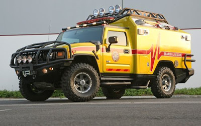

Minule som len tak náhodne zhliadol transformers a strašne ma očaril ratchet(ten žltý záchranárský hummer)
Tak mi to nedalo a začal som si pozerať jeho fotky spredu,zozadu,zboku...

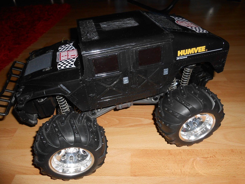

Následne som od kamaráta zohnal čiernu kasňu hummer H2,ktorú plánujem prerobiť.
Chcem dozadu prilaminovať tú skriňu,podľa šírky podvozku poprípade aj rozšíriť blatníky.
Potom to všetko pretmeliť a vybrúsiť,potom pôjde prvá základná farba,na ňu druhá a potom pôjde žltá a nakoniec číry lak

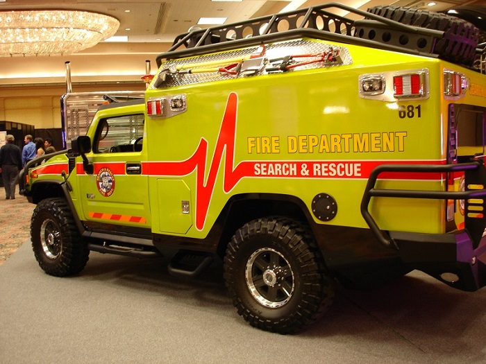

Filmové verzie sú dve, žltá s červenou "kardio-krivkou" na boku
http://upload.wikimedia.org/wikipedia/commons/7/74/Ratchet_H2_Hummer_(424164423).jpg
a strieborno-zelená s veľkým žltým označením E4
http://2.bp.blogspot.com/-cwuu7E3HH-4/ThBgGcIYJNI/AAAAAAAAAAk/MDOpymY23ts/s1600/ratchet_hummer.jpg
No a samozrejme čínsky súdruhovia majú svoju reálnu verziu s vymenenými farbami prvej verzie čiže červený a tá kardioklukatica je žltáhttp://www.hummerguy.net/wp-content/uploads/2010/05/ChineseEmergencyHUMMERH2_Featured1.jpg
no a videl som aj ako sa niekto pohral vo photoshope a a zo žltej urobil bielu
http://www.jesterpictures.com/transformers/photoshops/ratchet02.jpg

no mne sa najviac pozdáva ten žltý a na expedíciach by pekne vynikal.
Takže moja voľba je ten žltý s tou červenou krivkou.
nárazníky budem robiť s mosadzných tyčiek,tie pozváram co-čkom...
Bude tam veľa práce ale výsledok bude stáť hádam zato

áno dlhší je,ale šírka bude prispôsobená podvozku,taktiež budem na tej karosérií posúvať zadné blatníky,lebo je trochu krátka,takže zadné blatníky prelaminujem a potom sa vyrežú nové podľa podvozku

Inak tá dĺžka karosérie je záhada, lebo aj ja čo mám od marcela je akási krátka. Aj keď bola skracovaná(pár mm) aj tak v pôvodnej dĺžke má málo(len nejakých 265mm). Ak vychádzam z optického porovnania napr. predných a zadných dverí tak by mali byť približne rovnaké alebo predné o nejaké percentá dlhšie. Na mojej kasni majú zadné dvere 97 mm, predné len 89 mm. Pritom keď som si zväčšil bokorys auta tak aby sedela dĺžka podľa mierky tak by mali mať predné dvere 110mm. Ale napríklad šírka strechy sedí presne 162mm. Tak v tom mám malý chaos a neviem podľa čoho sa mám držať.
Prízrak prosím ťa z čoho máš ty kasňu resp. akú máš dĺžku predných dverí alebo šírku strechy?

karoséria je presne táto s toho auta
zajtra to pomerám a napišem
