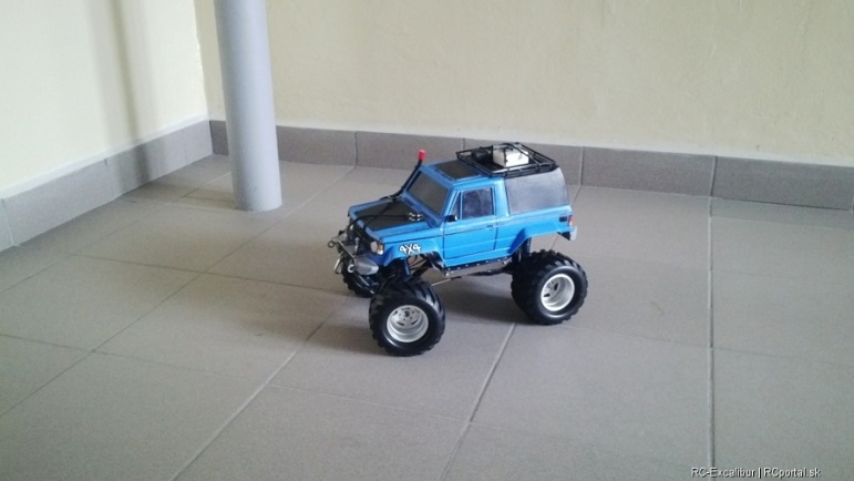

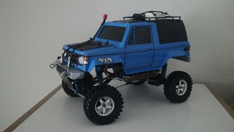

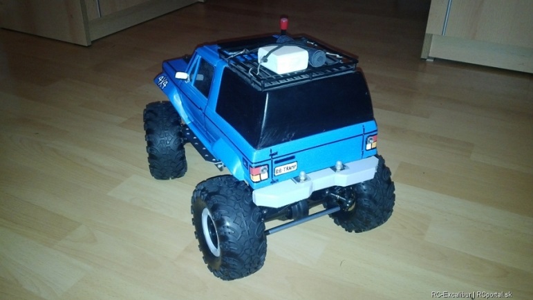

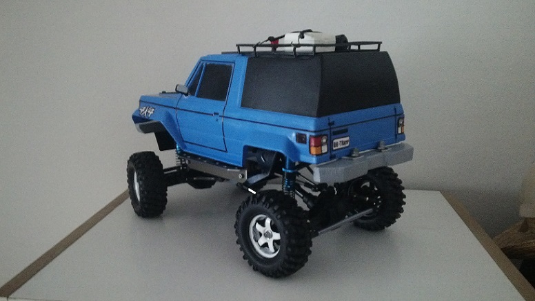

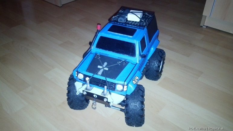

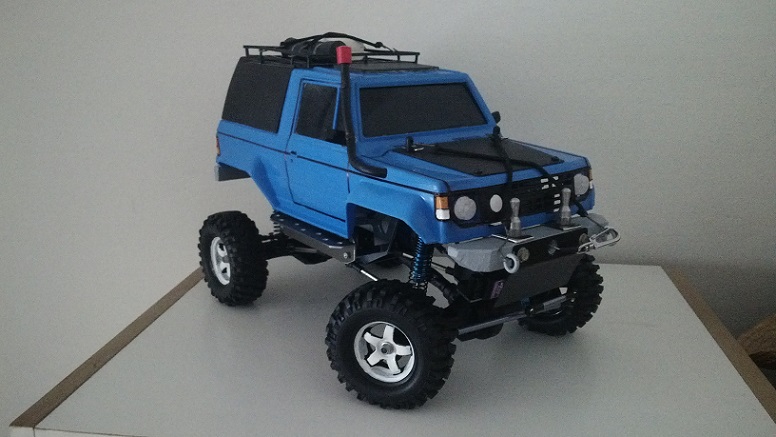

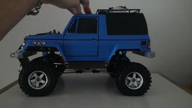

NO tak vam aj ja teda predstavim svoju chrchlu :) ... Podvozok je Maverick Scout Crawler , ktory presiel mensimi upravami co sa tyka hlavne Rázvor-u z povodnych cca 300 na 250 mm kvoli dlzke kasne (robene kratsie spojovacky) . Tlmice povodne vymenene za kratsie s nastavitelnou tvrdostou pruzenia (origo cca 110 mm skratene na cca 90 mm) , silnejsie servo namiesto povodneho 9Kg/cm za servo s tahom 14Kg/cm pri 6V a 15Kg/cm pri 7.2V , paka servo riadenia 25T CNC Alu . Na pohon sluzi origo Motor MM25 540 70T akurat regler presiel zmenou na vodotesny bez brzdy a bateria sa tiez zmenila carovnym prutikom na Mystery 7.4V 4000mAh 35C . Tot asi vsio :D ... Budem rad za hocijaku kritiku , predsa nie kazdy sme dokonaly ze ;) ? ...

ahoj .vitaj medzi nami ...vyzera to zaujimavo ale tie kolesa mi tam trocha oči kolu... ak mas niekedy chut si v BB zajazdit napis alebo zavolaj vyskusame jazdne vlastnosti pripadne ti poziciam ine kolesa na odskusanie

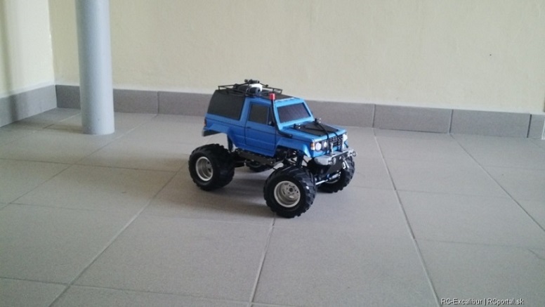

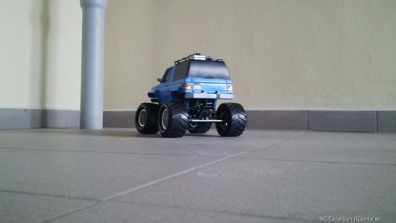

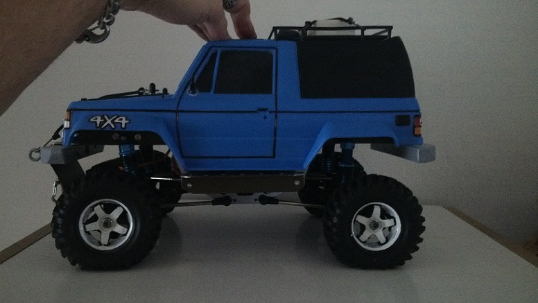

No co sa tyka kolies myslis len tie monster alebo aj tie z Maverick-a ? Mam este aj tie krpce 1.9 ale na tych mi to pride maximalne ,, smiesne ,, a prejazdnost myslim bude nula bodov . Este samozrejme k nim bude treba kratsie tlmice :) a potom to bude podla mna bruchom velmi blizko k zemi ... farbu kolies neries to je len rychlo omalovane aby som vedel co spravi biela :D . Aaa tiez vsetko inak vyzera na foto a inak v skutocnosti :) Je tam aj foto ako som to pritlacil a to uz by bolo treba tlmice nieco medzi 70-80 mm ...
A co sa tyka tak niekedy isto vybehnem , treba nazbierat lidi a dem nato :) , plus chystam sa ak vyda na Winter-ku .

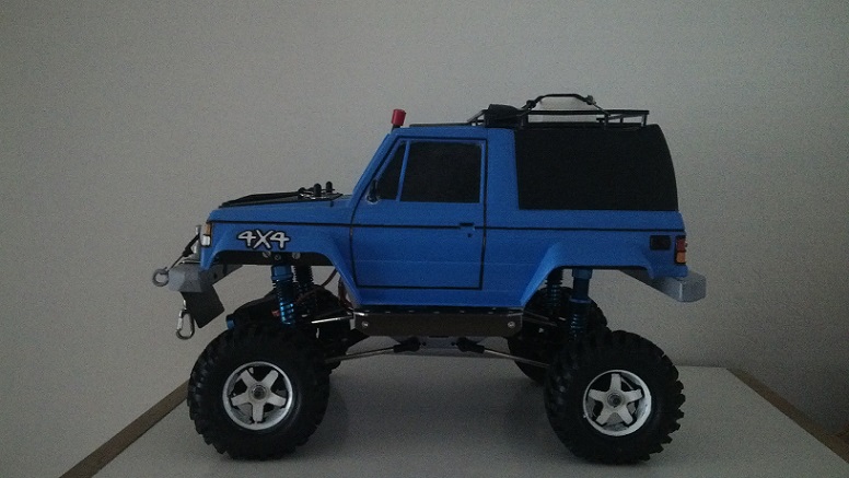

no ale ta budka je dost vysoko osadena treba znizit a dat nizsie tlmice a upravit to aby sa na real auto podobalo nie na pavuka
Co sa tyka pojazdenia - chodimskusat nove auto u man na trial drahe / sasova / casto ekd je chut a cas treba sa pridat ..ak budes cakat na nazvieranie ludi tak sa načakas

Neodpovedal si mi na tie kolesa :) , to ako je buda je hlavne kvoli kolesam ... No a co sa tyka tej realnosti, tak moj nazor je ze v reale beha dost aut k viedeniu co su ako ,, pavuk ,, :) Videl som OSOBNE Nissan Patrol GR Wagon a na papieroch !!! Bol tak vysoko ze by sa poden zmestilo cca 7-8 rocne dieta bez prikrcenia pokial ho doma za usi netahali :D

nechať 1,9 ky kolesa a karoseriu pustit dole a urobit z toho auto a nie spidercar. moj nazor ale ak sa ti to páči takto ..oki .. je to tvoje ty si s nim budes jazdit...

Vsak jasne, sto ludi sto chuti... Aj ked to vacsina odsudi, tak minimalne s 50 percent si myslim ze vyhovuje hm... Ale bude isto dalsie, chcem si urobit este Humvve a toto ako prve nieje zle, videl som horsie : P. A ta trat to je u teba ak som spravne pochopil ?

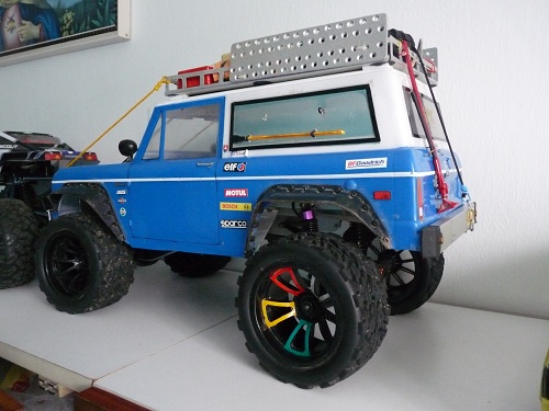

Poslaťod Ludo44 » Uto 16. Dec 2014 17:45:45

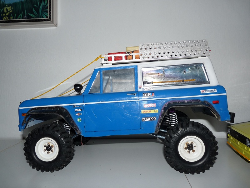

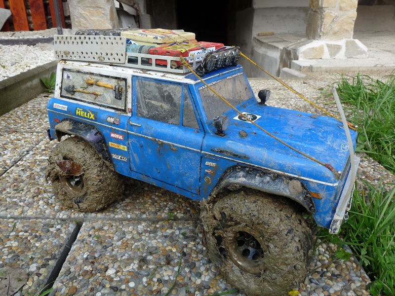

Ahoj ja mam tak isto podvozok Maverick na ňom karoseriu Ford Bronco a nemam to tak vysoko , a teda môžem ti povedať že priechodne je to neskutočne , chalani to volaju malý tank :D , inač vyzera to dobre len asi tu kaseň trochu nižšie ale to popozeraš naše modely ked sa niekedy stretneme a uvažiš sám čo a ako.

Poslaťod RC_Marek » Uto 16. Dec 2014 18:11:14

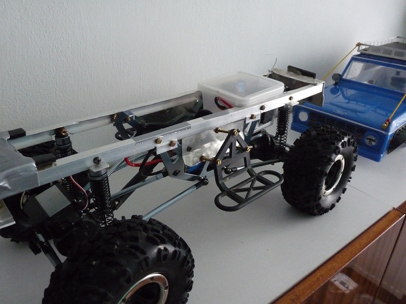

Pozeral som tvoje Bronco A tak ako je na fotke je podla mna OK! ... keby som dal vedla moje s monster tak ako su na tvojom tak su ako, , surodenci, , ... len pustim predok znova dolu viac ako bol predtym a zadne iba vratim vrch tlmicov naspat smerom vpred a je ako Bronco len kustik mensia kasna je to od Bronca.

Poslaťod Ludo44 » Uto 16. Dec 2014 18:31:30
aha to je na tých tvrdých kolesach tie su dobre na suchy tvrdý teren , do mekšieho davam origo Maverick a skušal som aj 1,9tky
