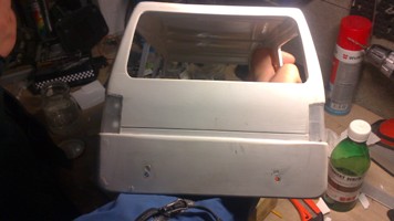

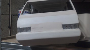

Osvetlenie na L300:
použil som plastový zakladač na sklíčka - keď sme to nahriali plamenom krasne to zmäklo a dá sa to krasne tvarovat. osadenie diod čiže vnutro parabol bolo robene z HPS ( PSH ) plastu.Lepene je to lepidlom KordikyGLUE.
