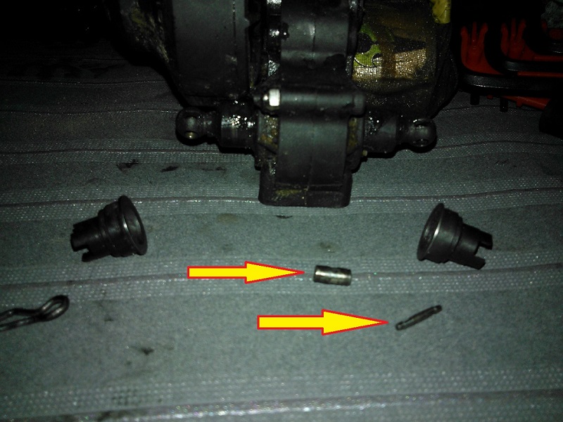

prosim pomozte kde mozem zohnat tie oznacene veci na fotke

Kúp iné kardany a máš pokoj. Ja osobne používam plastové, čo idú do Traxxasu.

tie diely su vlastne to co drzi klb kardanu jedno je valcek s dierkou a to druhe je pin cap ktory ide do toho valceka
Re: tote dzindziki v kardane
Poslaťod marcel » Pon 21. Okt 2013 20:38:33
to horne by malo byt ak dobre vidno kolik s priechodnym otvorom AX 30463 - da sa vyrobit z kovoveho valceka a prevrtat - rozmery podla originalu a spodne -nevidno dobre ale asi to je AXA175 - provizorne pouzi napriklad z bocnych naslapov ... kym objednas z netu..

diki marcel pomohlo mi to urcite si to obiednam nachcem to vyrabat treba na to tvrdu ocel a nedokazal bi som to prevrtat ta dierka je cca 0,5-1 mm a ta mala blbinka prenasa krutak na napravu cele to drzi len na tom
