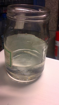

priehladne lepidlo - lepi aj PSH ( HPS ) plast. S tomášom sme pri tvorbe sklíčok na svetlá L300 vyvinuli lepidlo ,ktoré je priehľadné, schne do pár minút , je brúsitelne a lepí PSH plast. Sklíčka sme robili z plastoveho zakladača na papiere a ulomky sme rozpustili v toluene. lepí to jak sviňa.
hotove lepidlo

Ale veď to vie aj hociaké lepidlo na HPS, či? Toto ti tiež naleptá vrchnú časť plastu, či?

ale ano. Ide o to, ze ked robime s PSH a potrebujeme prilepit sklicko tak bielym lepom by si to cele zababral. Tymto je to priehladne. Samozrejme je potrebne dat pozor na rozleptanie okolia.

Akým bielym lepom? Čím to lepíte? Ja používam lepidlo na plastikové modely (Revell) a to je priehľadné.

"biely lep" = rozpustene PSH v toluene.

ako sa da rozpustit PSH v toluene ? Ja som to skusal a PSH sa akurat tak nafuklo ale je v celku.

mikkro píše:ako sa da rozpustit PSH v toluene ? Ja som to skusal a PSH sa akurat tak nafuklo ale je v celku.
koľko si to tam nechal? Treba to nechať cca 1 deň podľa mňa. Ja som hodil kúsky PSH do revell lepidla a na druhý deň už boli rozpustené

ja som to mal v sklenom pohari 2 dni -a ties sa to nerozpustilo - LEN SA PSH ALEBO HPS NAFUKLO A ZMAKLO...pouzit sa má toulen lekarsky ??? horalsky kordicky rozpúšťači -fakt ste použili toulen a nie dačo ine ????

Toulen co kupis vo farby-laky predajni, alebo baumaxe(odelenie farieb). Do 48h rozpusti aj vacsie kusy HPS ktore don ponoris. Cim je HPS nastrihane na mensie kusky, tak rozpustanie ide rychlejsie.
Ja tam hadzem odrezky hrubky 1mm a 2mm.
