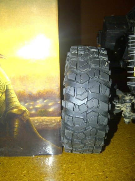

chcel by som sa s vami poradit. Zacnem pekne od zaciatku. Ako kasnu na mojom SCX pouzivam Wranglera, so zahradkou. Kedze zahradka je moc tazka, model vysoky, dost casto auto neudrzalo stabilitu a hodilo sa na niekotru stranu Tak so postupne skusal rozne upravy a ziadna neviedla k tomu aby sa auto chovalo v terene tak ako so starou kasnou CF100 s mojimi sudmi a malo konecnce stabilny bocny naklon
-skusal som odstranit tie gumene zapadky z tlmicov, skoro ziaden ucinok. Da sa este nieco spravit s origos axial tlmicmi bez nejakych vstupnych investicii ? Jazdim ich s olejom 30wt
- baterku som dla co najnizsie nad prednu napravu, troska som pridal zavazia do kolies-- toto to troska zlepsilo, ale aj tak nic moc
-zohnal od junfacu rozsirovacie hexy (tie iste co predava aj zila ) zda sa mi ze 13 mm t.j. zvacsenie asi o 7-8 mm. Toto neviem ci bola spravna uprava, pretoze mam pocit ze po nasadeni mi vaha auta vytlaca kolesa o nejaky 1-3 mm vonka, t.j. koleso nie je rovno, ale sikmo. Troska sa toho obavam, aby po jazdeni sa nezmolilo nejake C-cko alebo poloos a tak Je to normalne pri hexoch ?
Otazka znie, co este vyskusat? uz som troska znizil aj vahu zahradky o nejakych 100-150g ale stale to nie je ono

a toto som myslel tym naklananim kolesa, ked tam dam tie rozsirovaky:
samozrejme, jedna sa o max naklon
