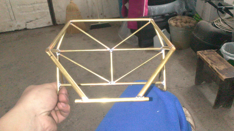

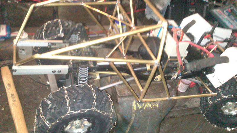

Poslaťod Neeo87 » Uto 05. Feb 2013 23:02:33

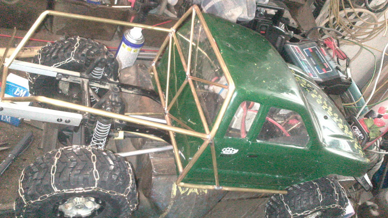

Tak dnes som zase nieco vytvoril...

Re: Neonov axial
Poslaťod Neeo87 » Uto 05. Feb 2013 23:05:10
dalsie foto...

Re: Neonov axial
Poslaťod Neeo87 » Uto 05. Feb 2013 23:07:22
zajtra este pokracujem ale mozem len dodat ze ram je dostatocne pevny treba este par vystuh uprav aby to malo smrnc a podobalo sa n a to vydeo co som poslal ako vzor ako by to malo vyzerat...

ide ti to od ruky . klietka vyzera paradne.

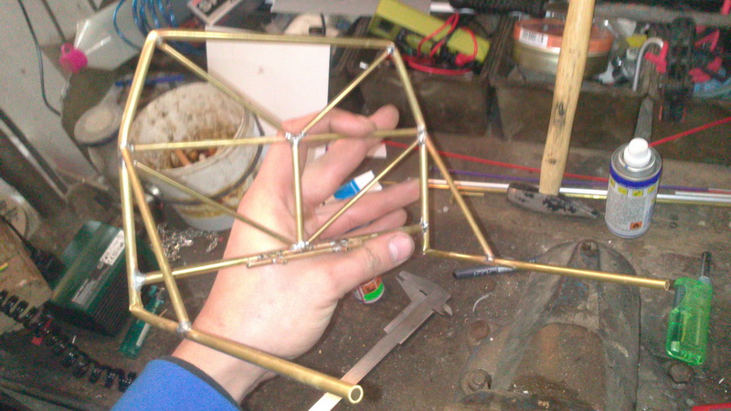

Poslaťod Neeo87 » Štv 07. Feb 2013 0:02:29
dnes zase nieco nowe

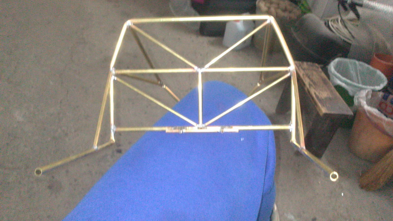

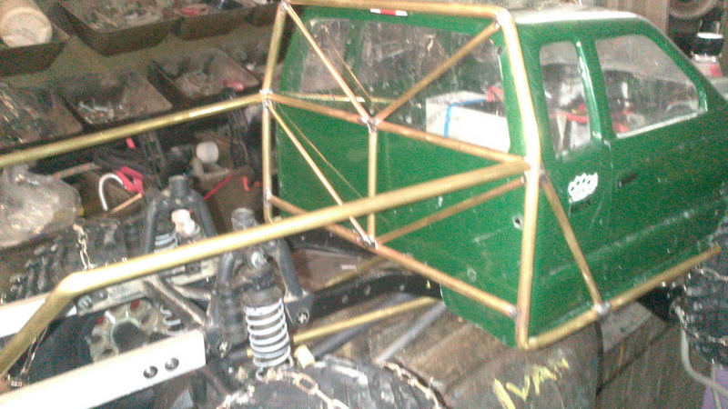

Re: Neonov axial
Poslaťod Neeo87 » Štv 07. Feb 2013 0:07:19
next
takto neako to bude vyzerat + este svetla nad kabynu uchytene na ram a ponad svetla dalsi ramik :D

Poslaťod murgi » Štv 07. Feb 2013 9:09:55
neo vsak ked ti to ide tak dobre, tak oramuj celu kasnu. Menej ju doskriabes.

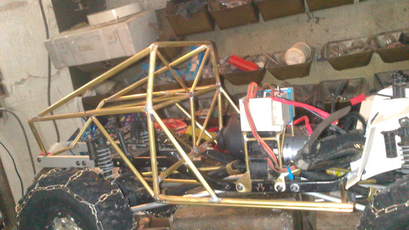

Poslaťod petos » Štv 07. Feb 2013 10:41:36
Klietku dolames.Bohuzial pri cine je to tutovka.
Ak ma na nasich autach nieco na exponovanych miestach vydrzat tak bud strieborna spajka(lepsie variantu natvrdo)alebo zvarit.
Toto potvrdzuju chalani na rc4x4.cz a take iste skusenosti mam aj ja.
